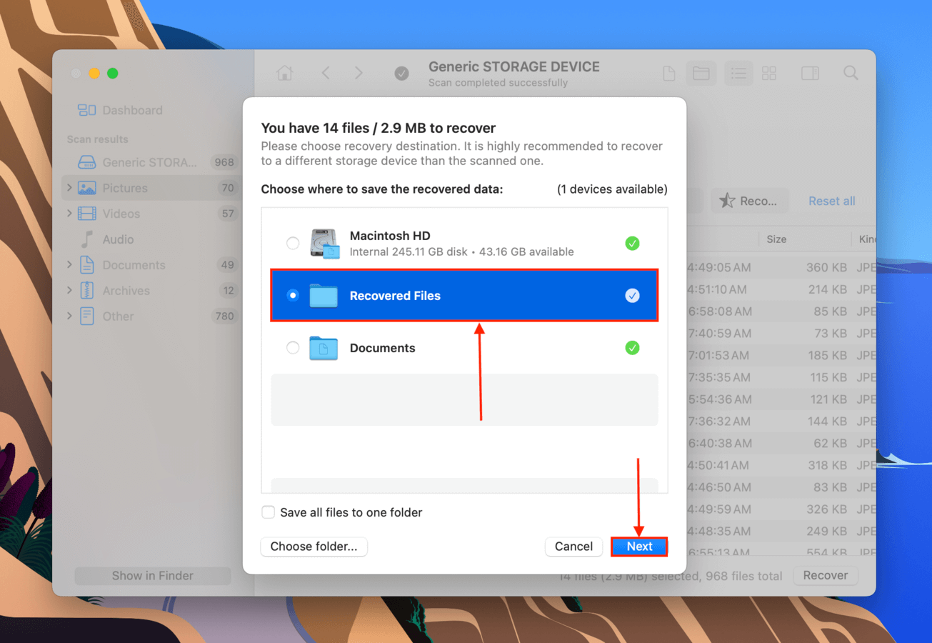

  7. W oknie dialogowym, które się pojawi, wybierz lokalizację na twoim Macu (nie twoją kartę SD), gdzie chcesz, aby Disk Drill zapisał przywrócone pliki. Na koniec kliknij Dalej .
    Choosing a destination folder for the recovered SD card files
Po zakończeniu procesu odzyskiwania, znajdziesz swoje przywrócone pliki w lokalizacji wybranej w kroku 7. Zalecamy natychmiastowe przetestowanie odzyskanych plików wideo i upewnienie się, że są one odtwarzalne.

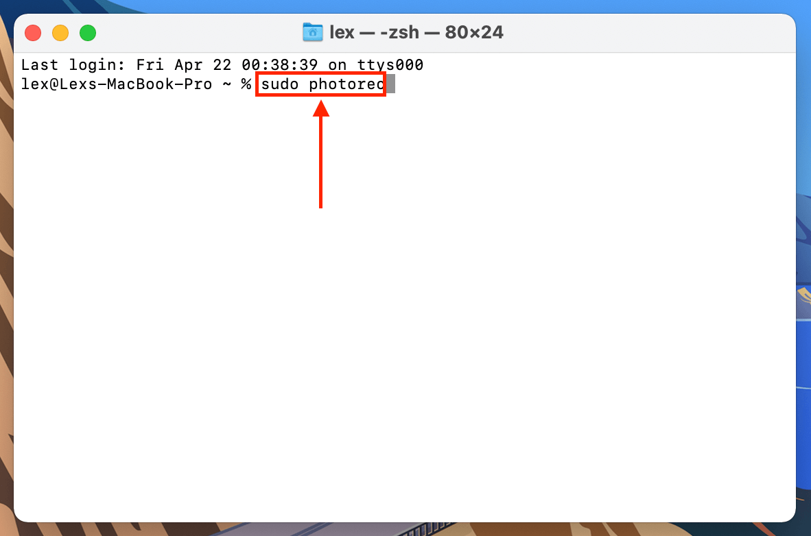

  1. Pobierz i zainstalować TestDisk/PhotoRec.

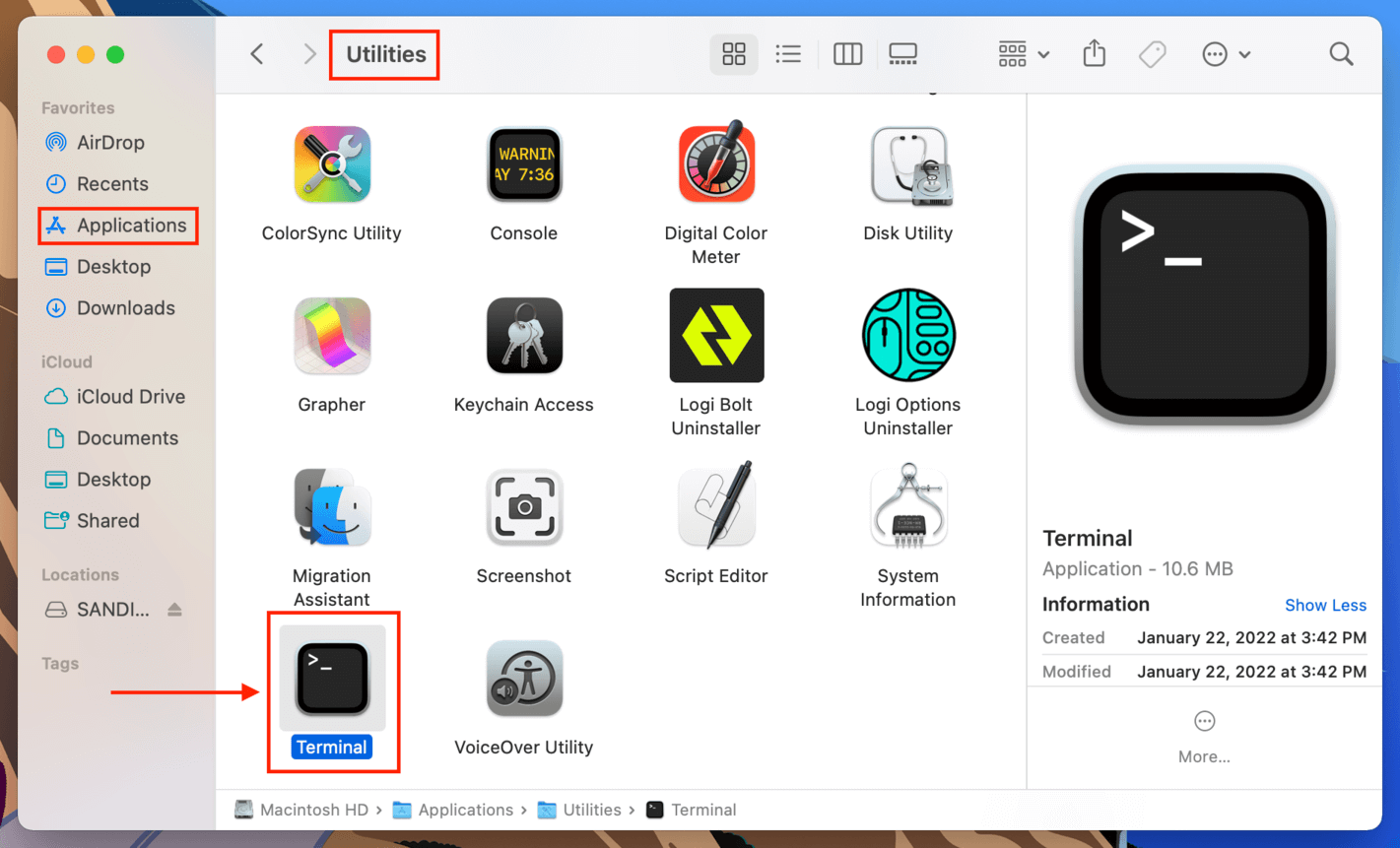

  2. Uruchom Terminal (Finder > Aplikacje > Narzędzia > Terminal). Terminal app icon in the Finder Applications folder
  3. Wpisz następujące polecenie i naciśnij Return (wprowadź hasło, jeśli zostaniesz o to poproszony):
    sudo photorec
    Sudo PhotoRec command in the Terminal command line

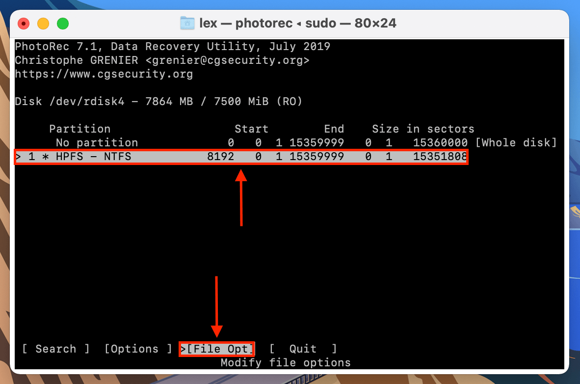

  4. Użyj klawiszy strzałek, aby poruszać się w górę i w dół listy i wybierz swoją kartę SD (możesz to ustalić, porównując rozmiary dysków w Narzędziu Dyskowym). Dobrym pomysłem jest również wybranie woluminu „rdisk” zamiast „dysk” dla bardziej kompleksowego skanowania. Następnie naciśnij Return. PhotoRec drive selection screen
  5. Wybierz partycję, która zawiera Twoje dane, a następnie użyj klawiszy strzałek, aby wyróżnić „File Opt” i naciśnij Return. PhotoRec File Opt option in the partition selection screen
  6. Przejrzyj listę, aby upewnić się, że typy plików, które chcesz odzyskać, są zaznaczone (np. Pliki RAW), a następnie naciśnij Return, aby wrócić do poprzedniego ekranu. Selected CRW file type in PhotoRec's file type selection screen

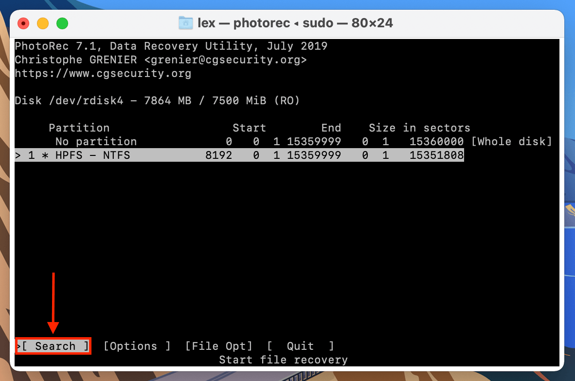

  7. Użyj klawiszy strzałek, aby wyróżnić „Search”, a następnie naciśnij Return. PhotoRec scan start button

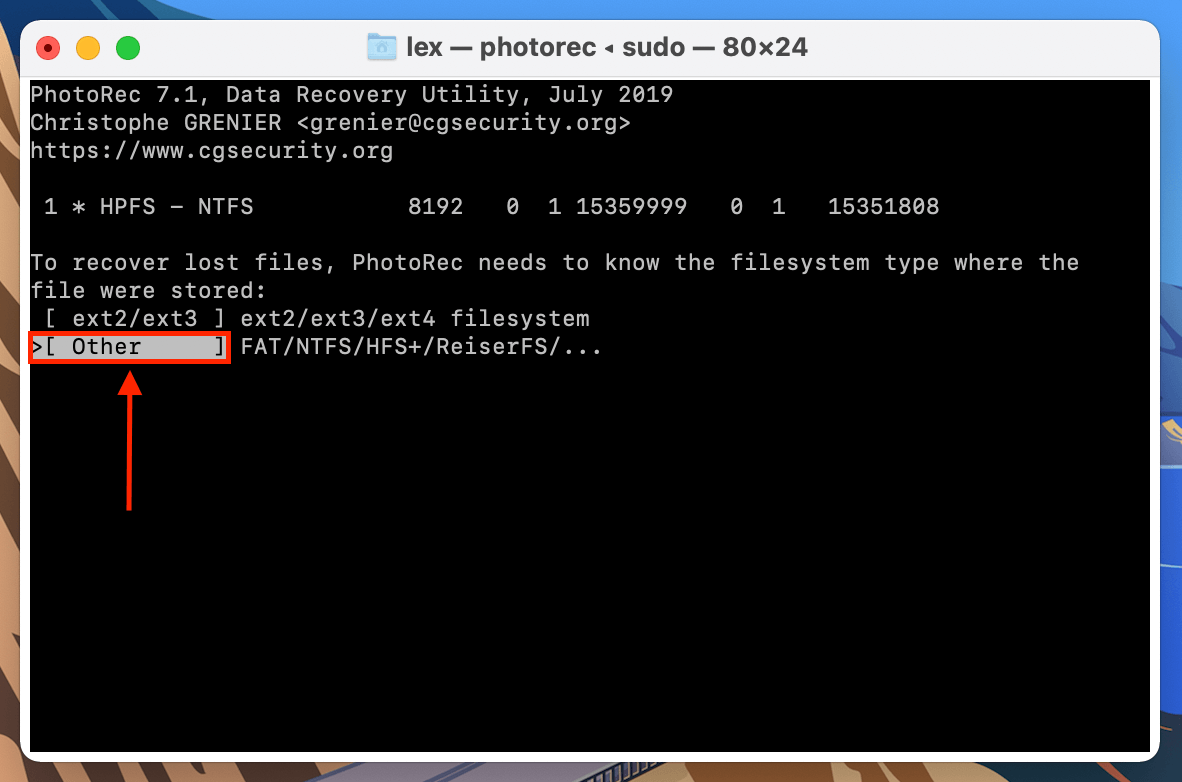

  8. Wybierz „Other”, a następnie naciśnij Return. PhotoRec partition selection screen

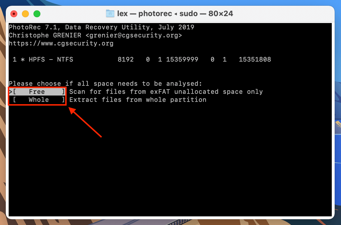

  9. Jeśli przypadkowo usunąłeś swoje pliki (lub sformatowałeś swoją kartę SD), wybierz „Free”. Jeśli Twoje dane (lub cała karta SD) są uszkodzone, wybierz „Whole”. Naciśnij Return. PhotoRec scan type selection

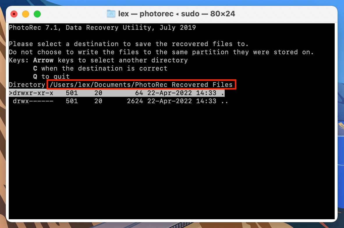

  10. Wybierz miejsce docelowe dla odzyskanych plików, a następnie naciśnij (C), aby potwierdzić i rozpocząć proces odzyskiwania. Oto wskazówka: Użyj klawiszy strzałek w lewo i w prawo, aby zagłębić się w foldery. PhotoRec file destination selection
Gdy PhotoRec zakończy proces odzyskiwania, Twoje pliki zostaną zapisane w folderze o nazwie „recup_dir” lub „recup_dir.1~” w wybranym przez Ciebie miejscu docelowym.
