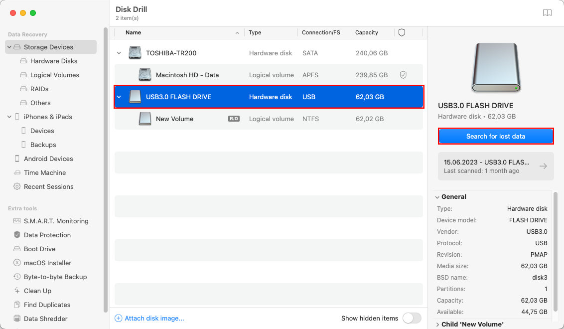

Passaggio 2. Avvia Disk Drill e fai clic sul pulsante Recupera accanto all’unità da cui desideri recuperare i dati.
select drive and start scan

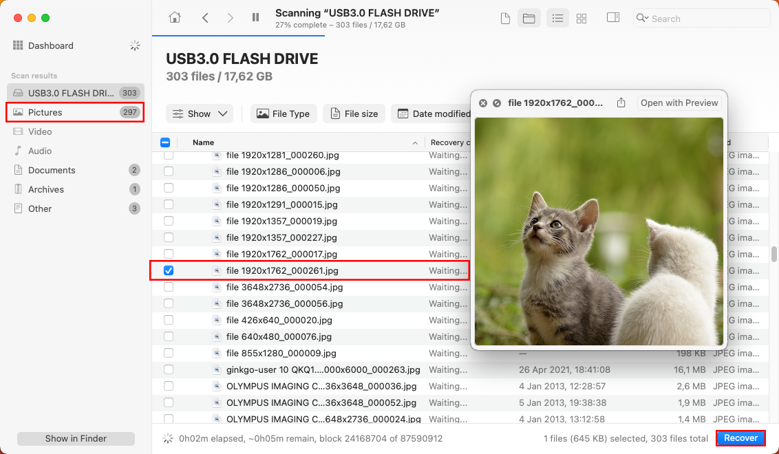

Passaggio 3. Attendi che la scansione termini e seleziona tutte le foto che desideri recuperare. Puoi visualizzare l’anteprima delle foto prima del recupero cliccando il pulsante di anteprima.
recover photos with disk drill

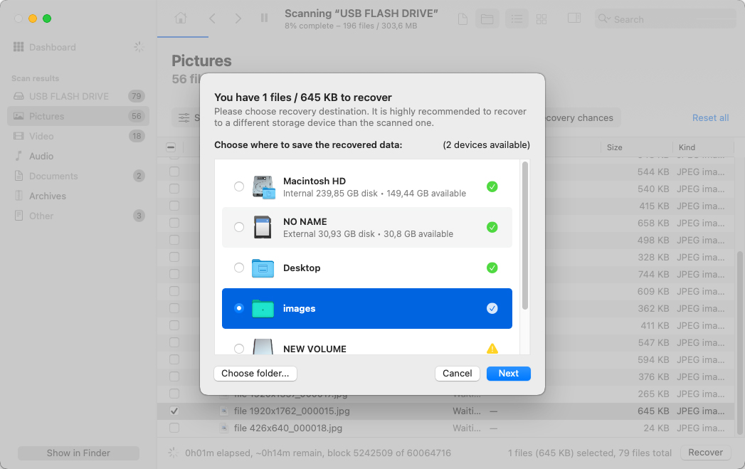

Fase 4. Fai clic sul pulsante Recupera nell’angolo in alto a destra e specifica la destinazione del recupero. Fai clic su Avanti per iniziare il processo di recupero.
